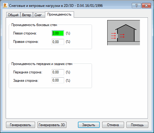

При переходе в диалоговом окне Снеговые/ветровые нагрузки на вкладку Проницаемость открывается следующее диалоговое окно.
Это диалоговое окно используется для определения проницаемости стен конструкции. Проницаемость стен непосредственно влияет на генерацию коэффициентов давления ветрового потока внутри конструкции. При выборе параметра, в правом верхнем углу диалогового окна отображается соответствующая ему диаграмма.
Это диалоговое окно разделено на два поля, содержащие определенные группы опций.
В поле Проницаемость боковых стен представлены следующие параметры:
Поле Проницаемость передних и задних стен содержит следующие опции:
Прим.: Проницаемость всегда выражается в процентах. Проницаемость полностью открытой стены составляет 100%, тогда как полностью закрытой - 0%.
