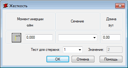

Эта опция позволяет вручную определить параметры присоединенных к основному стержню смежных стержней, необходимых для вычисления коэффициента продольного изгиба основного стержня. Это можно сделать нажатием кнопки Ручной, расположенной в диалоговом окне Параметры смежных элементов. Отображается следующее диалоговое окно:
В этом диалоговом окне может быть введена основная информация, касающаяся стержней, присоединенных к основному стержню:
В случае нескольких норм (ADD8, Еврокод 3, NEN6770/6771, PN90) добавляется другой параметр: метод опоры для другого конца смежного стержня. Типы опор доступны в зависимости от требований выбранных норм проектирования стального элемента.
Как только присоединенный стержень с выбранным номером описан, в нижней части диалогового окна может быть проверен коэффициент продольного изгиба этого стержня. Значение коэффициента дается программой в поле Значение. Значение появляется после ввода номера очередного стержня в поле Тест коэффициента продольного изгиба для стержня.
