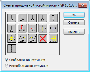

Это диалоговое окно используется для определения расчетной длины элемента в соответствии с российскими нормами SP16.13330.2011.
Доступ
- Нажмите кнопку Коэффициент расчетной длины Y или Z в диалоговом окне "Определение элемента. Параметры".
Элементы диалогового окна
Выберите один из значков с подходящими условиями крайней опоры, чтобы автоматически ввести коэффициент расчетной длины.
- Стандартные типы продольного изгиба
- Стандартные типы продольного изгиба основаны на нормативных методах определения опор элементов и соответствующих значениях коэффициентов продольного изгиба.
- Коэффициенты продольного изгиба
- Коэффициенты продольного изгиба используются для расчета колонн многоэтажных рам. Они могут использоваться для одного, трех или шести смежных элементов.
Прим.: Выберите любой из значков коэффициента расчетной длины, чтобы открыть диалоговое окно "Параметры смежных элементов".
- Игнорирование изгиба
- Выберите этот значок, чтобы игнорировать эффекты изгиба в процессе расчета.
Прим.: Даже если этот параметр не выбран, продольный изгиб всегда учитывается в вычислениях при наличии сжимающего усилия, воздействующего на элемент, даже если его величина относительно мала по сравнению с другими внутренними усилиями.
- Автоматическая расчетная длина
- Вычисление расчетной длины колонны автоматически
- Внутренние связи
- Откроется диалоговое окно "Внутренние связи", в котором можно определить параметры поперечной жесткости.
- С помощью этого параметра можно при расчете учитывать стержни с внутренними связями. К внутренним связям относятся элементы поперечной жесткости анализируемых стержней или ограничения расчетной длины.
