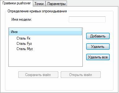

Как только в диалоговом окне Определение модели нелинейного шарнира выбрана вкладка "Кривые предельного равновесия," на экране появляется показанное ниже диалоговое окно.
Верхняя часть диалогового окна содержит диаграмму для определенной модели шарнира. Имеющиеся в этой вкладке опции позволяют определить новую модель шарнира.
Чтобы это сделать, нужно ввести имя модели шарнира в поле Имя модели и нажать кнопку Добавить.
В списке можно выбрать только одну модель шарнира; тогда модель становится активной и может быть изменена.
Нажатие кнопки Удалить приводит к удалению активной модели шарнира из списка моделей. Нажатие кнопки Удалить все приводит к удалению всех модели шарнира из списка.
Кнопки Сохранить в файле и Вызвать из файла позволяют сохранять введенную модель шарнира во внешних файлах и вызывать модель из внешних файлов.
