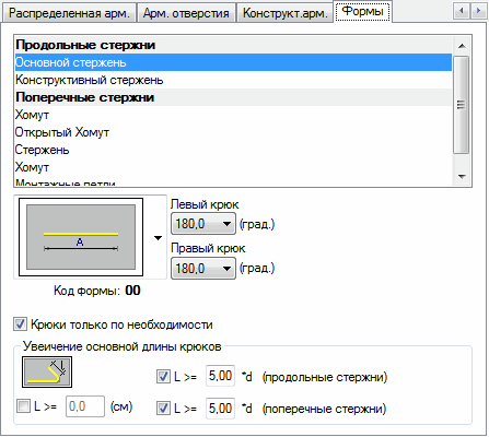

Если открыто диалоговое окно Шаблон армирования и выбрана вкладка Формы, диалоговое окно принимает вид, представленный ниже.
Опции, расположенные в диалоговом окне, позволяют формировать по желанию элементы поперечной и продольной арматуры. Программа выбирает форму поперечных стержней и устанавливает форму (окончание) продольных стержней, различную для основных и конструктивных стержней. Можно выбрать для каждого стержня окончание c крюками, изогнутыми под любым углом.
Опция Крюки только при необходимости относится к окончанию стержня в виде крюка. При включении опция автоматически устанавливает окончание стержней в зависимости от текущих требований, относящихся к усилению стержней. Например, выбранный основной стержень No. 2.02, оканчивающийся двумя крюками, может быть заменен – после генерации арматуры высокой балки - стержнем No. 1.02 (односторонний крюк) или простым стержнем.
Кроме того, существует опция, прямо определяющая длину крюков (т. е. заданием их длины) или приведением в соответствие длины стержня с его диаметром.
