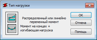

Эта настройка используется для определения характера нагрузки, приложенной к стержню. Получить доступ к ней можно двумя способами:
Отображается следующее диалоговое окно:
В соответствии с требованиями норм к расчету коэффициентов норм (при расчете потери устойчивости при продольном изгибе и поперечной потери устойчивости) следует определить характер приложенных нагрузок в одной или обеих координатных плоскостях поперечного сечения элемента. Варианты нагружения можно выбрать среди указанных в стальных нормах.
При автоматическом расчете, когда с изменением варианта нагружения меняется характер нагрузки, в программе используется значение по умолчанию "Постоянный момент, линейно". Если вариант расчета устанавливается вручную или значения внутренних усилий выбираются пользователем, появляется возможность точного определения характера нагружения.
