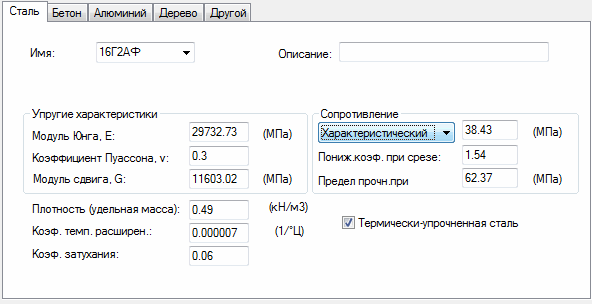

Выберите "Материалы" в диалоговом окне Рабочие настройки и нажмите кнопку "Изменить". Если выбирается вкладка "Сталь", диалоговое окно приобретает следующий вид.
На этой вкладке определяют такие характеристики материала:
Имя
Поле для ввода имени нового материала.
Прим.: Имя материалу должно быть присвоено перед нажатием на кнопку Добавить.
Описание
Поле для ввода описания материала.
Упругие характеристики
- Модуль Юнга: значение модуля Юнга для заданного элемента из стали.
- Коэффициент Пуассона - для ввода значения коэффициента Пуассона для стали.
- Модуль сдвига - для ввода значения модуля сдвига для стали, используемого при определении влияния поперечной силы на деформацию конструкции.
Сопротивление
- Нормативная / расчетная прочность - для ввода нормативного или расчетного значения прочности для стали.
- Коэффициент уменьшения для сдвига - для ввода значения коэффициента уменьшения при анализе на сдвиг. Значение коэффициента превышает 1,0.
Прим.: Коэффициент уменьшения сдвига используется при расчете конструкции по нормам (проверка на сдвиг стальных/алюминиевых конструкций) для следующих стальных норм: CM66, DIN и MV103, а также для алюминиевой нормы AL76.
- Предел прочности при растяжении - для ввода значения предела прочности при растяжении для стали.
Прочее
- Плотность - для ввода значения плотности (единицы веса) стали.
- Коэффициент температурного расширения - для ввода значения коэффициента температурного расширения для стали.
- Коэффициент затухания - для ввода значения коэффициента затухания.
