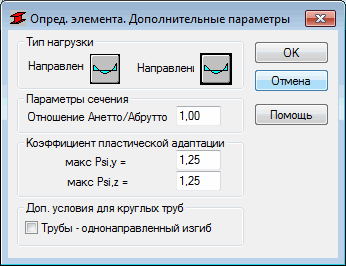

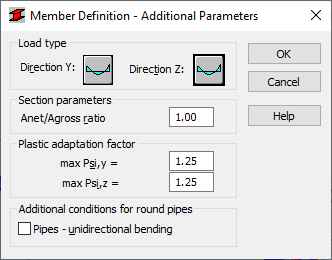

Эта опция используется для описания дополнительных параметров типа стальных стержней, назначаемых нормами. Опция активизируется нажатием на кнопку "Больше", расположенную в диалоговом окне "Определение элемента. Параметры".
Здесь могут быть заданы следующие параметры:
Это отношение принимается во внимание лишь в случае растягивающего усилия в ванте. Этот коэффициент определяет отношение площади поперечного сечения элемента с учетом отверстий под болты и заклепки (Anet) к полной площади поперечного сечения (Agross).
