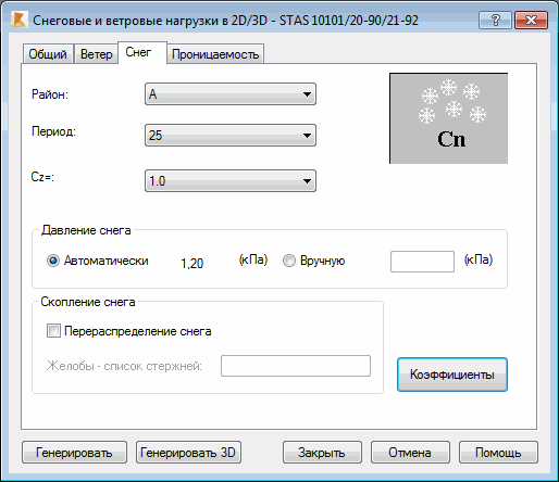

При переходе в диалоговом окне Снеговые/ветровые нагрузки на вкладку Снег отображается следующее диалоговое окно:
Это диалоговое окно разделено на несколько полей с определенными группами опций. В верхней части диалогового окна находятся следующие опции:
- Зона: список ветровых зон, определенных в данных снеговых и ветровых нормах. Это один из коэффициентов, определяющих значение давления ветра, воздействующего на отдельные элементы конструкции.
- Период - этот коэффициент может иметь следующие значения: 10, 25 и 50.
- Коэффициент Cz - может иметь следующие значения: 0,8; 0,6; 1,0 и 1,1.
В диалоговом окне предусмотрены следующие поля и опции:
- Поле Давление снега:
- Автоматическое определение - автоматически рассчитывает давление снега, исходя из параметров, указанных для местонахождения конструкции.
- Вручную: определение давления снега вручную.
- Поле Скопление снега включает следующие опции:
- Перераспределение снега: создание снеговой нагрузки с учетом соскальзывания снега со скатов кровли, сдувания снега и его скопления из-за различных препятствий (желобов, мансард). Стандартные снеговые нагрузки создаются с учетом перераспределения снега на крыше;
- Желоба: список стержней для выбора крайних узлов, в которых установлены дополнительные преграды для предотвращения сползания снега с крыши. Такие преграды задерживают снег на крыше и увеличивают нагрузку на нее в том месте. Крайние узлы могут вводиться вручную или графически.
При нажатии на кнопку Коэффициенты открывается диалоговое окно для определения коэффициентов снеговой нагрузки.
