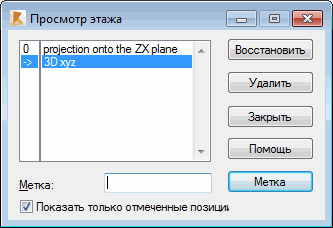

Диалоговое окно Просмотр этажей для просмотра видов конструкции, которые можно использовать в дальнейшей работе с ней, можно открыть двумя способами:
К списку в верхней части диалогового окна соответственно добавляются виды конструкции, которые являются результатом изменения ее масштаба, переноса, поворота, проекции на различные плоскости, и изображения таких атрибутов конструкции, как опоры, сечения, нагрузки и т. д. Для обозначения выбранного вида конструкции вводится Метка с последующим нажатием кнопки Метка. Новое имя будет добавлено в список видов. Для возврата к предыдущему виду конструкции необходимо сделать двойной щелчок левой кнопкой мыши на выбранном виде или выбрать этот вид в списке и нажать кнопку Восстановить.
Удаление выбранного вида из активного списка осуществляется нажатием кнопки Удалить.
Нижняя часть диалогового окна содержит опцию Показать только отмеченные изображения. Если эта опция включена, то список доступных изображений будет представлять только изображения, отмеченные пользователем с помощью метки или наименования.
Прим.: После изменения экрана список изображений удаляется (например, при переходе от экрана Начало к экрану Стержни). Не сохраняются только изображения, отмеченные меткой.
