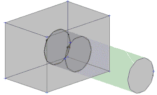

В результате этой операции объекты, включенные в поле Операнд B, вычитаются из объектов, содержащихся в поле Операнд A; кроме того, объекты, находящиеся в поле Операнд A, оставляют свой ‘след' на объектах, содержащихся в поле Операнд B, другими словами, в том месте, где объекты A и B объединяются/взаимопроникают, генерируются новые поверхности/грани.
Пример операции включения приведен на рисунке ниже (взаимопроникают цилиндр и прямоугольная призма).
Включение цилиндра в прямоугольную призму (два твердых тела): Операнд A = прямоугольная призма, Операнд B = цилиндр.
Результатом включения в прямоугольную призму является вырезание части, выходящей из цилиндра, в то время как площадь боковой поверхности цилиндра делится на две части (цилиндр остается при этом одним объектом) в том месте, где цилиндр взаимопроникает в прямоугольную призму.
