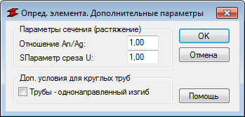

Это диалоговое окно используется для определения дополнительных параметров норм для стальных элементов.
Доступ
- Нажмите кнопку Подробности в диалоговом окне "Определение элемента. Параметры".
Элементы диалогового окна
- Параметры сечения (растяжение)
- Отношение Aнетто/Aбрутто
- Определение коэффициента, применимого к растягивающему усилию, приложенному к ванте.
- Этот коэффициент определяет отношение площади поперечного сечения элемента, без учета отверстий под болты и заклепок (Anet), к полной площади поперечного сечения (Agross).
- Параметр среза U
- Определение полезной площади сечения Ae растянутого элемента в соответствии с разделом D3; величины параметра U приведены в таблице D.3.1.
Прим.: По нормам ANSI/AISC 360-05, рабочая площадь растянутого элемента Ae определяется в соответствии с разделом D3.3.
- Дополнительные условия для круглых труб
- Используйте этот параметр для выполнения расчетов элементов, которые имеют круглое сечение, подвергаемое изгибу по двум осям.
- Выберите Трубы - однонаправленный изгиб для использования векторной суммы моментов My и Mz в качестве результирующего момента, чтобы обработать элемент, как однонаправленно изогнутый.
