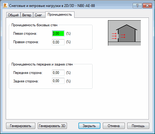

При переходе в диалоговом окне Снеговые/ветровые нагрузки на вкладку Проницаемость открывается следующее диалоговое окно.
Это диалоговое окно используется для определения проницаемости стен конструкции. Проницаемость стен непосредственно влияет на генерацию коэффициентов давления ветрового потока внутри конструкции. При выборе параметра, в правом верхнем углу диалогового окна отображается соответствующая ему диаграмма.
Это диалоговое окно разделено на два поля с определенными группами опций.
- В поле Проницаемость боковых стен представлены следующие параметры:
- Левая сторона: указание проницаемости стены, расположенной слева.
- Правая сторона - позволяет задавать величину проницаемости боковой стены c правой стороны.
- Поле Проницаемость передних и задних стен содержит следующие опции:
- Передняя - здесь указывается проницаемость передней стены;
- Задняя - здесь указывается проницаемость задней стены;
Прим.: Проницаемость всегда выражается в процентах. Проницаемость полностью открытой стены составляет 100%, тогда как полностью закрытой - 0%.
