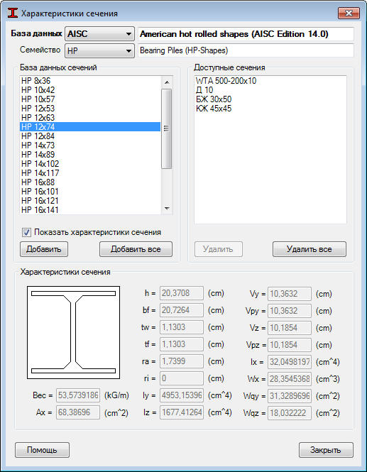

Выбрать сечение стержня доступных сечений в базе данных
В следующем диалоговом окне Добавление или удаление сечений стержней из выбранной базы данных сечений в или из списка доступных сечений.
В верхней части диалогового окна имеются следующие поля.
В средней части диалогового окна находятся следующие поля:
Для добавления сечений в список доступных, выполните следующие действия.
  1. Выберите базу данных сечений в поле базы данных.
  2. Выберите тип профиля;
  3. Выберите разрез (или несколько) в левой панели.
  4. Нажмите на кнопку >> .
Нажмите кнопку >>, чтобы добавить все сечения, расположенные в левой панели в правую панель.
Выберите < для удаления выбранного сечения из списка доступных сечений.
Нажмите кнопку << для удаления всех сечений в список доступных сечений на правой панели, за исключением сечений, которые уже были использованы в проекте.
Нажмите кнопку Больше >> для развертывания диалогового окна и просмотра дополнительных свойств сечения. Эти свойства включают размеры поперечного сечения, площадь, момент инерции, момент сопротивления сечения для расчета напряжения кручения, площадь среза - уменьшает предельные коэффициенты сдвига. Нажмите кнопку Меньше << чтобы свернуть эту дополнительную информацию.
