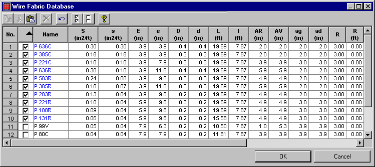

База данных проволочной сетки, которая может быть использована для расчетов арматуры балок-стенок, В модуле "Балка-стенка" откройте диалоговое окно "Опции расчета". Выберите вкладку "Проволочная сетка" и нажмите кнопку "Редактирование базы данных".
Диалоговое окно базы данных проволочной сетки, представленное выше, разделено на две части:
- позволяет скопировать запись, выбранную в таблице, в буфер обмена;
- позволяет удалить запись, добавленную в таблицу;
- позволяет вставить запись из буфера обмена в таблицу;
- позволяет удалить определенную пользователем проволочную сетку;
- позволяет выбрать проволочную сетку, содержащуюся в основной базе данных;
- позволяет выбрать все проволочные сетки, доступные в таблице;
- позволяет активизировать выбор проволочных сеток, указанных в таблице;
- позволяет запустить помощь по базе данных;
Первые три колонки таблицы содержат номер, информацию, касающуюся решения о том, учитывать ли проволочную сетку во время расчетов и имя проволочной сетки. Следующие колонки содержат следующую информацию о проволочных сетках:
Продольное армирование |
Поперечное армирование |
Поперечное сечение арматуры [cм2/м] |
S |
s |
Протяженность [мм] |
E |
e |
Диаметр [мм] |
D |
d |
Длина и ширина [м] |
L |
l |
Конечная часть [мм] |
AR |
ag |
AV |
ad |
Сращивание - число поперечин на длину опоры |
R |
r |
Сращивание - длина опоры, выраженная в единицах измерения длины |
R |
r |
Дополнительно пользователь получает информацию о весе на единицу длины проволочной сетки, об общем весе проволочной сетки, а так же информацию, относящуюся к панели (символы, обозначающие тип арматуры; если опция активна, проволочная сетка представлена в форме листа; если опция неактивна, проволочная сетка представлена в форме списка).
