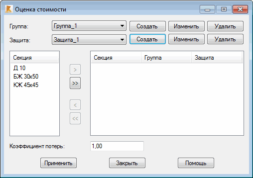

Выберите команду Инструменты > Составление сметы для составления сметы проекта конструкции.
Для получения подробной сметы задаются точные группы сечений. В основном, стоимость стальных профилей разная в зависимости от типа сечения.
В правой части диалогового окна расположены кнопки для параметров групп и для защитных параметров. Каждый набор состоит из следующих опций:
Как только группы и защитные слои определены, следует приписать сечения к подходящим группам.
При нажатии на эту кнопку профиль переносится слева направо. |
При нажатии на эту кнопку все профили, которые будут учтены в смете, слева переносятся в направо. |
При нажатии на эту кнопку профиль переносится справа налево. |
При нажатии на эту кнопку все профили справа переносятся налево. |
Приписывание профилей в соответствующие группы и защитные слои заканчивает процесс оценки затрат. Оценка стоимости доступна после выбора из меню команды "Вид" > "Таблицы", а затем выбора опции "Оценка стоимости" в диалоговом окне "Таблицы. Данные и результаты".
