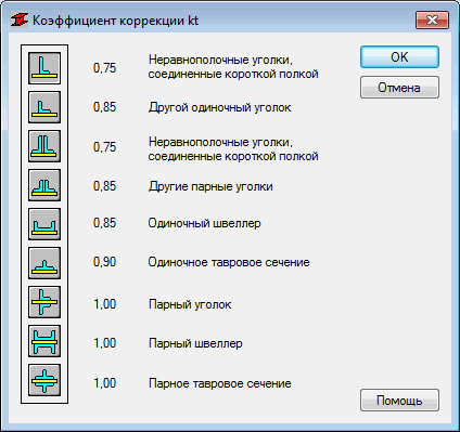

Эту опцию используют для определения величины поправочного коэффициента kt. Он учитывается при расчете прочности элемента на растяжение, согласно разделу норм 7.2. Можно выбрать одну из опций в этом диалоговом окне, они совпадают со значениями коэффициентов в таблице норм 7.3.2.
