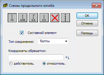

Опция позволяет определить расчетную длину стержня. Она доступна при нажатии соответствующей кнопки (для направления Y или Z), расположенной в поле "Коэффициент продольного изгиба" в диалоговом окне "Определение элемента. Параметры".
Коэффициент продольного изгиба стержня подсчитывается автоматически после выбора одной из иконок со схематическим изображением способов закрепления концов стержня. Если пользователь хочет исключить из расчета влияние продольного изгиба, то нужно щелкнуть на
Это будет означать, что расчет на устойчивость не будет учитываться.
Внизу представлена группа опций, которая касается проверки устойчивости составного стержня (нормы CB 71, статья 4,934-2). Если для расчета определен составной стержень, то необходимо проверить устойчивость одной или двух ветвей составного стержня между накладками.
Из списка Тип соединений пользователь может выбрать один из следующих типов:
В поле "Координаты планки" пользователь определяет координаты планок, расположенных на стержне (этот параметр работает подобно параметру, который служит для определения внутренних связей). Могут быть заданы как реальные, так и как относительные (по отношению к длине стержня) координаты.
