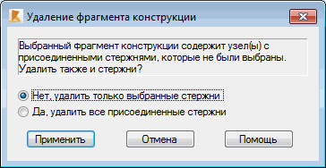

Это диалоговое окно используется для указания того, требуется ли удалять все смежные стержни выбранного сечения.
Доступ
- Щелкните мышью и перетащите курсор, чтобы выбрать область на конструкции, после чего выберите Редактировать
Удалить.
Элементы диалогового окна
- Нет. Удалить только выбранные стержни.
- Удаление только выбранных стержней из колодца. Смежные узлы и стержни не будут удалены.
- Да. Удалить все присоединенные стержни.
- Удаление выбранных стержней вместе со всеми смежными стержнями и узлами.
