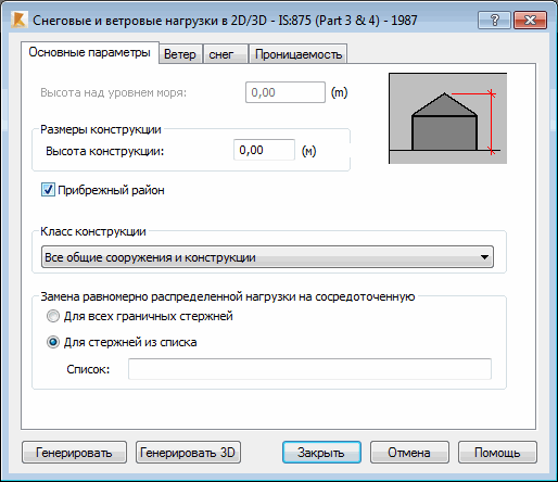

При переходе в диалоговом окне Снеговые/ветровые нагрузки на вкладку Общие параметры отображается следующее диалоговое окно:
Здесь находятся основные опции, необходимые для проектирования по национальным снеговым/ветровым нормам, выбранным в диалоговом окне Рабочие настройки.
В верхней части окна находится опция Высота над уровнем моря для указания отметки над уровнем моря, на которой находится конструкция.
Данное диалоговое окно делится на несколько полей с определенными опциями. В поле Размеры конструкции представлены следующие параметры:
Коэффициент k1 рассчитывается на основании класса конструкции из списка выбора и величины основного давления ветра Vb.
В поле Замена равномерно распределенной нагрузки на узловую находятся такие опции:
