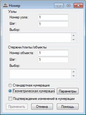

Чтобы открыть диалоговое окно "Нумерация", позволяющее пронумеровать узлы, стержни, плиты и объекты, доступно:
Диалоговое окно делится на два поля: "Узлы" и "Стержни/Плиты/Объекты".
Поле "Узлы"
Поле "Стержни/Плиты/Объекты"
Номер узла - здесь указывается новый номер первого узла.
Номер объекта - здесь указывается новый номер первого стержня, плиты или объекта.
Шаг - здесь указывается шаг нумерации узлов.
Шаг - здесь указывается шаг нумерации стержней, плит или объектов (таких как дуги, окружности и т. д.).
Выбор - список узлов, чьи номера будут изменены. Нумерация узла определяется двумя параметрами: номером первого узла и шагом нумерации.
Выбор - список объектов (стержней, плит, дуг и тд), чьси номера будут изменены. Нумерация объекта определяется двумя параметрами: номером первого объекта и шагом нумерации.
В поле Стержни/Плиты/Объекты можно изменять нумерацию стержней, плит или объектов (дуг, окружностей, полилиний).
Существуют два способа изменения нумерации элементов конструкции:
В нижней части диалогового окна расположена опция Подтверждение изменений в нумерации. При выборе этой опции изменение в нумерации стержней, узлов, плит или объектов будет сопровождаться сообщением об этом изменении.
Для изменения нумерации объектов конструкции с использованием опции стандартной нумерации необходимо:
  1. назначить номер начального узла в поле "Номер узла" или номер стержня, плиты или объекта в поле "Номер объекта";
  2. задать шаг нумерации;
  3. выбрать узлы, стержни, плиты, объекты, нумерация которых будет изменена;
  4. выбрать тип нумерации (стандартная);
  5. нажмите кнопку "Применить".
Для изменения нумерации объектов конструкции с использованием опции геометрической нумерации необходимо:
  2. выбрать узлы, стержни, плиты или объекты, нумерация которых будет изменена;
  3. выбрать тип нумерации (геометрическая) и в диалоговом окне Геометрическая нумерация назначить параметры выбранных объектов;
  4. нажмите кнопку "Применить".
