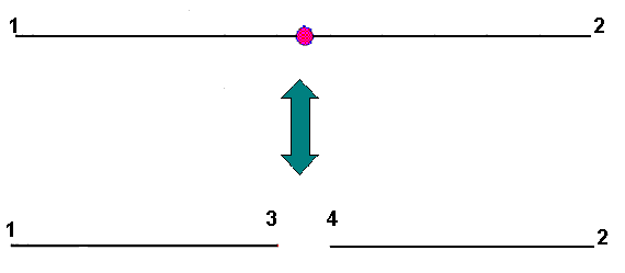

Характеристики шарниров определяются независимо для каждой степени свободы. Введение шарнира в выбранном направлении приводит к разделению элемента на два элемента и к введению двух узлов в модель конструкции (это показано на рисунке внизу).
Итак, после введения шарнира появляются дополнительные независимые степени свободы, то есть появляется возможность перемещений или поворотов в узлах 3 и 4. Для направлений, в которых определены нелинейные связи, соотношения между силами и взаимными перемещениями устанавливаются с помощью двухузлового элемента (элемента DSC), в котором действуют узловые силы, определяемые формулой:
