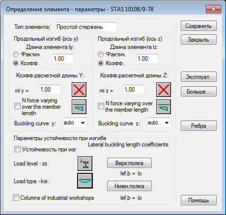

Определение элемента. Параметры (STAS 10108/0-78)
Эта опция используется для определения параметров норм типа элемента. Опция становится доступной при выборе параметра "Новый тип элемента" в диалоговом окне "Тип элемента" или при нажатии на кнопку "Параметры" в диалоговом окне "Определение".
Имя выбранного типа элемента указывается в поле "Тип элемента" (в это поле можно ввести любое имя типа элемента). В полях: Продольный изгиб (ось Y) или Продольный изгиб (ось Z) определяется длина элемента в соответствующей плоскости. Существуют два способа определения этой длины:
Для одновременного определения нескольких элементов, чьи фактические длины отличаются и, например, равномерно расположены дополнительные опоры - второй метод очень удобен. Такой способ определения длины требуется в том случае, когда набор параметров должен быть сохранен как категория. Ввод значения 1,0 гарантирует, что каждый определенный элемент, использующий категорию Ly, будет иметь действительную принятую длину.
Поле Коэффициент длины продольного изгиба используется для определения Коэффициентов длины продольного изгиба элемента в обоих направлениях Действительная длина элемента (или сумма длин компонента элемента) вводится автоматически в соответствующие поля.
Коэффициент расчетной длины зависит от условий концевых опор узлов элемента в плоскости изгиба. Длину продольного изгиба элемента можно определить также в диалоговом окне Типы продольного изгиба, которое открывается нажатием на иконку с изображением выбранного типа продольного изгиба элемента. Здесь содержатся стандартные схемы опор элемента. При выборе одной из опор, значение коэффициента принимается или вычисляется автоматически.
Иконки в диалоговом окне делятся на два вида: первая содержит типовые (согласно норм) способы опоры элемента и соответствующие величины коэффициентов изгиба, тогда как другая состоит из значков, изображающих параметры, используемые для расчета коэффициентов изгиба для колонн многоэтажных рам.
При выборе переменных N силы над опцией длина элемента появляется возможность устанавливать длину изгиба элементов, в которых значения сжимающей силы меняется вдоль длины элемента. При нажатии на значке расположенным рядом с опцией открывается диалоговое окно Эпюры изменения нагрузки действующей по длине балки, где пользователь выбирает один из шаблонов нагрузки для элемента в соответствии с таблицей 16 норм.
Программа автоматически определяет соответствующую кривые изгиба элемента в зависимости от типа сечения, согласно таблице 42. Однако, если пользователь хочет выполнить расчет для другой кривой, то программа делает это автоматически. После этого в поле кривой изгиба y(z) задается имя кривой (A, B или C).
Продольный изгиб учитывается в расчетах всегда, когда сжимающее усилие действует на элемент, даже если оно пренебрежимо мало по отношению к другим внутренним усилиям. Программа не делает анализа, учитывать ли влияние продольного изгиба или нет. Если пользователю требуется исключить влияние продольного изгиба из расчетов, должна быть выбрана соответствующая иконка. Если иконка нажата, расчет потери устойчивости в процессе вычислений будет игнорироваться.
Поле Поперечный изгиб позволяет выбирать опции, которые используются при проверке элемента на поперечный изгиб: тип поперечного изгиба, уровень нагрузки и коэффициент длины поперечного изгиба. Пользователь также может подчеркнуть, что анализируемый элемент это колонна промышленного зала. Нажав на соответствующую иконку, открывается диалоговое окно, в котором определяются соответствующие параметры.
Если включен параметр "Продольный изгиб", требования норм расчета продольного изгиба учитываются в расчетах элемента. Чтобы определить условия поперечного изгиба, также необходимо задать уровень нагрузки (нагрузка на нижний и верхний пояс), а также тип нагрузки.
Расчет потери устойчивости при поперечном изгибе требует определения для стержня расчетной длины — расстояния между сечениями, закрепленными от закручивания. Поскольку можно зафиксировать верхние и нижние полки отдельно, и для различных случаев нагружения могут быть сжимающие усилия в верхней или нижней полке, то различают две длины поперечной потери устойчивости. Таким образом пользователь задает коэффициент, на который умножается длина основного элемента с тем, чтобы получить длину поперечной потери устойчивости. Действительная длина элемента принимается в качестве базовой длины. Коэффициент определяется либо непосредственно указанием его значения, либо выбором значка с отображением варианта фиксации, для которого коэффициент выбирается автоматически.
