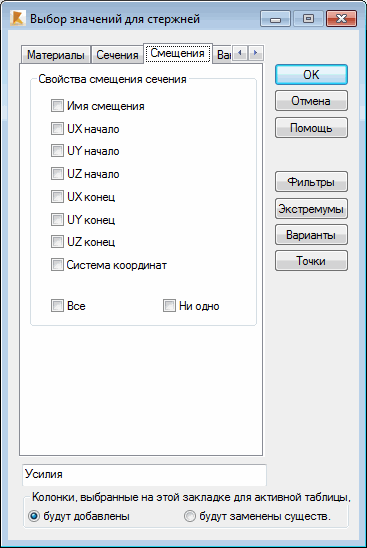

Перейдите на вкладку "Смещения" в диалоговом окне Колонны, чтобы выбрать значения смещения для отображения.
Для представления в таблице можно выбрать следующие значения смещения:
- имя смещения;
- начало UX, начало UY, начало UZ: в столбцах отражены значения смещения начала стержня в общей системе координат по направлению осей X, Y или Z соответственно;
- конец UX, конец UY, конец UZ: в столбцах отражены значения смещения конца стержня в общей системе координат по направлению осей X, Y или Z соответственно;
- Система координат: в столбце указывается, в какой системе координат представлены значения — в общей или местной.
