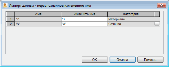

Параметр служит для изменения названий материалов или сечений, которые не были распознаны в файлах формата DSTV или CIS/2 (расширение *.stp) в процессе импортирования в Robot. После выбора в диалоговом окне "Открыть" файла DSTV или CIS/2 и нажатия на кнопку "Открыть", появляется следующее диалоговое окно:
При импорте файла в формате DSTV или CIS/2, Robot может присваивать имена материалов и сечений именам материалов и сечений, имеющиеся в базах данных Robot. При отсутствии сечения (материала) в базе данных его не удастся распознать.
Диалоговое окно содержит таблицу со следующими данными:
- "Имя": имя не распознанного материала или сечения;
- "Изменить имя": имя нового материала или сечения;
- Категория: объект (материал или сечение), имя которого не удалось распознать.
Следует изменить имена сечений (материалов) стержня в файлах DSTV или CIS/2 на имеющиеся в базах данных Robot. Чтобы изменить имя материала, выполните следующие действия:
- С помощью параметра "Изменить имя" выберите из списка имя материала.
- Введите новое имя материала.
Чтобы изменить имя сечения, выполните следующие действия:
- С помощью параметра "Изменить имя" выберите из списка имя сечения.
- В поле "Имя" введите новое имя сечения.
- Щелкните (…) в конце строки, чтобы открыть диалоговое окно "Выбор сечения" и выберите соответствующее сечение.
Прим.: Часто повторяющиеся новые сечения могут быть добавлены автоматически, если база данных сечений уже имеется в Robot. Список доступных баз данных сечений можно просмотреть в диалоговом окне "Рабочие настройки" и убедиться в том, что включены импортируемые файлы DSTV или CIS/2. Если это не так, базу данных можно добавить перед импортом файла, и тогда в Robot будут автоматически назначены новые материалы или сечения.
