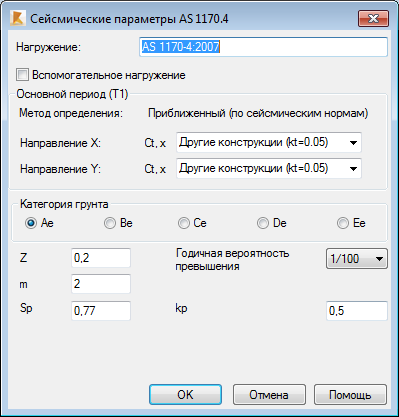

Приближенный метод
Основной период Т1 рассчитывается по формуле 6.2(7):
T1 = 1,25 * kt * hn 0,75
где:
kt = коэффициент для определения периода сооружения (берется из норм);
h — высота конструкции (m), которая определяется как разность между диапазоном конструкции и нулевым уровнем.

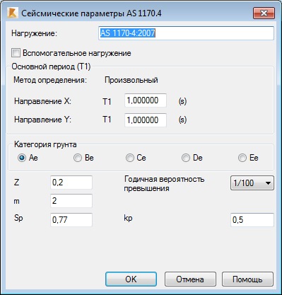

Метод, определенный пользователем
Определяется в обоих направлениях только Т1

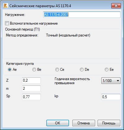

По такому методу рассчитывается точное значение направлений Х и Y. Если в диалоговом окне Сейсмический расчет отключить параметр "Периоды с максимальным участием масс", то становится активна первая форма в направлении, где активно большее количество масс. Если включить опцию, то будет активен один из режимов, больше всего подходящий по ограничениям и большинству значений массы.

Сдвиг основания
Основная поперечная сила рассчитывается по формуле:
V = [kp*Z*Ch(T1)*Sp/μ]/W t (формула 6.2(3))
где:
Kp — вероятностный коэффициент (таблица 3.1), который зависит от годичной вероятности превышения (P);
Z — коэффициент риска, берется из таблицы 3.2;
Ch(T1) рассчитывается по таблице 6.4;
μ и Sp — значения из таблицы 6.5;
Wt — вес конструкции.
