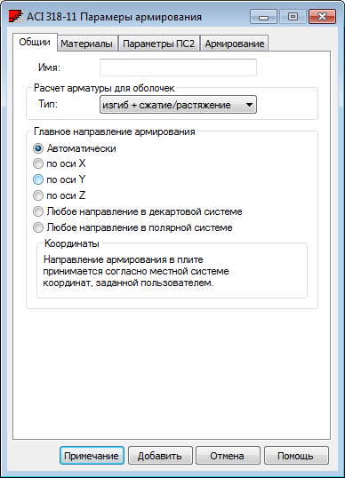

На вкладке "Общее" можно задать основные параметры армирования плиты и оболочки.
Доступ
- Нажмите Проект
Теоретическое армирование плиты/стен - Параметры
Параметры норм, чтобы открыть диалоговое окно "Тип армирования плиты и оболочки", а затем нажмите
- Нажмите
("Тип армирования плиты и оболочки"), чтобы открыть диалоговое окно "Тип армирования плиты и оболочки", а затем нажмите
Элементы диалогового окна
- Имя
- Имя набора параметров армирования плиты и оболочки.
- Расчет арматуры для оболочек
Тип расчета армирования для оболочки:
- Простой изгиб (плита).
- Изгиб + сжатие / растяжение (оболочка).
- Сжатие или растяжение (мембрана).
Опция Расчет арматуры для оболочек позволяет уменьшать набор внутренних сил, учитывающихся при расчете армирования панели. Эту операцию можно выполнить для полного набора усилий (изгиб + сжатие / растяжение), только для изгибающих моментов (простой изгиб) или для мембранных сил (сжатие / растяжение). Длительность вычислений зависит от выбранного типа расчета оболочки. Эта функция доступна только для оболочек. Когда выбрана Плита, изгибающие моменты в плите рассматриваются при расчете армирования. В плоском напряженном состоянии конструкции учитываются мембранные усилия.
Прим.: Проверка пользовательских настроек не выполнена. Неправильное использование параметра может привести к неверным результатам.
- Главное направление армирования
Вы можете выбрать направление рабочей арматуры плиты и оболочки (связь направления X рабочей арматуры и направленияY для распределительной арматуры с локальной системой координат панели). Это направление может быть задано одним из следующих способов:
- Вдоль оси X. В этом случае рабочая арматура будет расположена параллельно оси X глобальной системы координат.
- Вдоль оси Y. В этом случае рабочая арматура будет расположена параллельно оси Y глобальной системы координат.
- Вдоль оси Z. В этом случае рабочая арматура будет расположена параллельно оси Z глобальной системы координат.
- Любое направление в декартовой системе. В этом случае рабочая арматура будет расположена параллельно прямой линии, определенной пользователем. Линия может быть определена путем ввода координат двух точек (Р1 и Р2).
- Любое направление в полярной системе. В этом случае рабочая арматура будет расположена в радиальном направление в полярной системе координат с центром в точке Р1. Распределенная арматура будет расположена перпендикулярно радиальному направлению армирования (по периметру).
