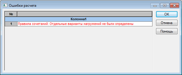

Нормативные сочетания - отношения не определены.
Нормативные сочетания - сочетания нагрузок не были созданы.
Нормативные сочетания - простая нагрузка не определена.
Число сочетаний превосходит 32000.
Сообщения об ошибках, касающихся нормативных сочетаний.
