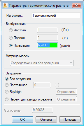

Параметры гармонического расчета
В этом диалоговом окне можно задать параметры гармонического расчета для динамического варианта нагружения.
Доступ
  1. Убедитесь в том, что модальный расчет уже определен.
  2. Выберите Расчет Тип расчета Новый.
  3. Выберите Гармонический в диалоговом окне "Тип расчета", а затем нажмите кнопку ОК.
Прим.: Можно также открыть это диалоговое окно, сменив тип имеющегося динамического расчета на Гармоничный.
Элементы диалогового окна
Сочетание
Имя варианта нагружения.
Возбуждение
Выберите тип возбуждения:
  • Частота
  • Период
  • Пульсация
Матрица масс
Выберите тип матрицы масс:
  • Согласованная матрица масс: полная матрица масс — всегда с учетом степеней свободы вращения.
  • Сосредоточенная с вращением: диагональная матрица с учетом степеней свободы вращения.
  • Сосредоточенная без вращений: диагональная матрица масс без учета вращательных степеней свободы.
Демпфирование
Определите параметры демпфирования для гармонического расчета:
  • Без демпфирования: игнорирование демпфирования в ходе анализа.
    Прим.: Для вычислений с учетом собственных частот конструкции игнорирование демпфирования может привести к неопределенным результатам, вызванным резонансом.
  • Постоянное.
  • Рэлея: использование собственных значений и демпфирования материалов в расчете. Нажмите Определить, чтобы задать значения параметра Демпфирование Рэлея.
  • Различное для каждой формы: использование стандартных значений демпфирования для каждой формы. Нажмите Определить, чтобы задать величины демпфирования для каждой формы.
Ускорение
Ускорение свободного падения, используемое при преобразовании массы в нагрузки.
