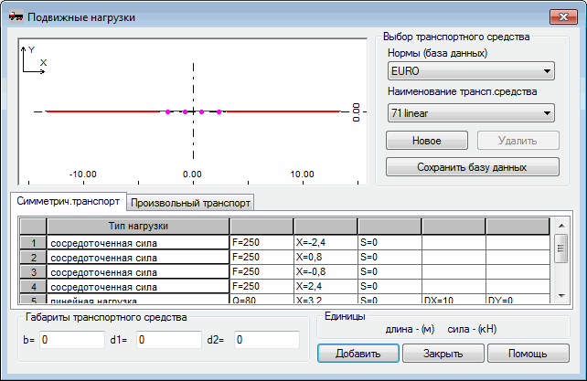

При выборе в диалоговом окне Подвижные нагрузки иконки Новое транспортное средство на экране появляется следующее диалоговое окно.
Транспортное средство представляется как система сил, которые образуют нагрузку в модели подвижной нагрузки. Транспортное средство перемещается по определенному маршруту на расстояние, которое в модели подвижной нагрузки рассматривается как шаг в направлении маршрута. Каждая отдельная позиция транспортного средства сохраняется как последовательная компонента нагрузки.
Транспортное средство может включать сосредоточенные силы, силы, действующие на линии, и плоские нагрузки, действующие на линейном контуре.
Данное диалоговое окно позволяет выбрать транспортное средство, которое будет добавлено к активному списку транспортных средств, расположенному в диалоговом окне Подвижные нагрузки. Доступны два типа транспортных средств:
Диалоговое окно разделено на несколько частей. Верхний правый угол диалогового окна содержит поле Выбор транспортного средства, в котором находятся два поля выбора: нормы (база данных) и имя транспортного средства. Кроме того, здесь находятся три кнопки: Кроме того, здесь находятся три кнопки:
В верхнем левом углу изображается схематический рисунок выбранного транспортного средства.
Средняя часть диалогового окна содержит таблицу, дающую описание нагрузок выбранного транспортного средства. Robot предоставляет возможность задавать нагрузки следующих трех типов: сосредоточенная сила, нагрузка на линии и поверхностная нагрузка. Каждый параметр нагрузки, определенный для выбранного транспортного средства, может быть отредактирован (изменен).
Для отдельных типов нагрузки должны быть назначены следующие параметры (размеры представляются схематично на прилагаемых чертежах для типов нагрузки):

Нижняя часть диалогового окна содержит два поля:
b – ширина транспортного средства;
d1 – расстояние между нагрузкой и передним краем транспортного средства;
d2 - расстояние между нагрузкой и тыловой стороной транспортного средства;
силы – указание единиц для представления значений сил (единицы можно изменить в диалоговом окне Рабочие настройки);
длина - указание единиц для представления значений длины (единицы можно изменить в диалоговом окне Рабочие настройки).
