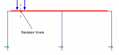

Действие этих опций демонстрируется на примере, показанном на представленном ниже рисунке. Путь изображен красным, транспортное средство представлено двумя силами, изображенными синим цветом, которые расположены на определенном расстоянии друг от друга. Базовая точка – центр транспортного средства – расположена на середине расстояния между силами.

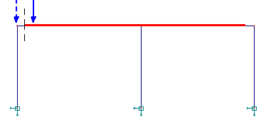

Если включена опция Ограничение позиции транспортного средства – начало/ конец маршрута, то транспортное средство не может занимать показанную ниже позицию.

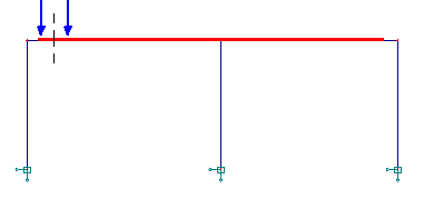

Если опция Ограничение позиции транспортного средства – начало /конец маршрута выключена, то транспортное средство не может быть расположено в показанной ниже позиции.
