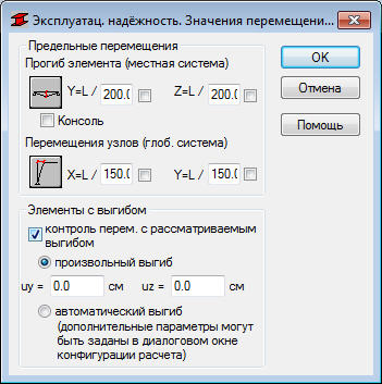

Эта опция используется для задания дополнительных параметров норм, определяющих значения перемещений (предельные перемещения). Это возможно после нажатия на кнопку Сервис в диалоговом окне Определение элемента. Параметры.
Пользователь может определить предел смещения (элемент отклонения в направлениях X и Y, узел смещения в направлениях X и Y), и, кроме того, при определении элемента предельные отклонения, пользователь может определить, если элемент является консолью. В нижней части диалогового окна могут быть определены параметры элементов с начальным прогибом:
