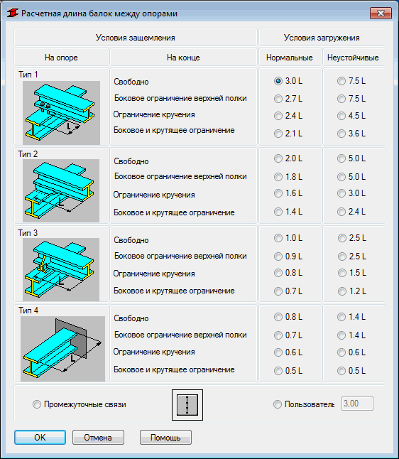

Эту опцию используют для определения расстояния между поперечными сечениями стержня, защищенными от кручения, это называется длиной зоны продольного изгиба консоли. Опция становится доступной при выполнении следующих действий:
Диалоговое окно показывает Таблицу 16 из IS 800.
В нижней части диалогового окна находится параметр "Промежуточные связи". Выбирают эту опцию и щелкают на иконку
для того, чтобы открыть диалоговое окно Внутренние связи .
