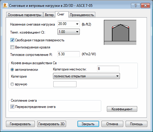

При переходе в диалоговом окне Снеговые/ветровые нагрузки на вкладку Снег отображается следующее диалоговое окно:
В верхней части диалогового окна представлены следующие опции:
- Нагрузка от выпавшего снега Pg –эта опция позволяет определять нагрузку от снега;
- Тепловой коэффициент Ct - эта опция позволяет определять значение теплового коэффициента;
- Коэффициент ската крыши Cs принимается в зависимости от ската крыши; значение этого коэффициента зависит от типа крыши (теплая, холодная). Не загроможденная скользкая поверхность, Вентилируемая крыша и Тепловое сопротивление влияют на создание кривой (пунктирной или сплошной), которая определяет коэффициент Cs согласно положениям, указаниям в пунктах 7.4.1 и 7.4.2 ASCE 7-02.
Поле Коэффициент экспозиции содержит такие опции:
- автоматически - запускает автоматический расчет давления снега, основанный на определенных параметрах расположения конструкции
- ручное – включает ручное определение значения коэффициента экспозиции.
- В поле Накопление снега имеется опция Несбалансированные снеговые нагрузки. Она позволяет генерировать снеговую нагрузку с учетом сползания снега со ската крыши, его смещения, а также накапливания у различных выступов (водосточных труб, акротерий). По стандарту снеговые нагрузки генерируются с учетом несбалансированных снеговых нагрузок на крышу.
При нажатии на кнопку Коэффициент открывается диалоговое окно, где могут определяться коэффициенты снеговых нагрузок.
