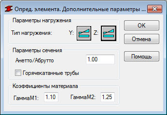

Этот параметр используется, чтобы определить дополнительные характеристики стальных элементов по нормам NS 3472:2001. Диалоговое окно Определение элемента. Параметры открывается при нажатии на кнопку Больше.
Здесь можно задать следующие дополнительные параметры:
Опция, расположенная в нижней части диалогового окна, позволяет определять способ тепловой обработки профилей RHS. Если опция включена, то программа рассматривает RHS профили как горячекатаные. Эта информация используется для определения значения продольного изгиба стального профиля по таблице 11.
