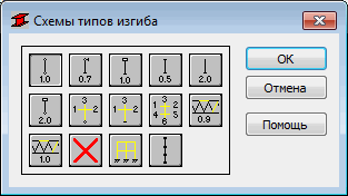

Этот параметр используется для определения расчетной длины элементов. Опция становится доступной после щелчка на соответствующем изображении (для Y или Z направления), находящемся в поле Коэффициент длины продольного изгиба в диалоговом окне Определение элемента - Параметры.
Коэффициент приведенной длины при продольном изгибе вводится автоматически при выборе иконки с изображением соответствующего закрепления концов.
Иконки разделены на две группы:
Программа по умолчанию всегда проводит расчет на устойчивость, даже если сжимающее усилие в элементе мало в сравнении с другими внутренними силами. Чтобы исключить из анализа конструкции расчет на устойчивость, нужно выбрать иконку -
Если пользователь хочет исключить из расчетов расчет на устойчивость, он должен выбрать иконку.
Иконка
обозначает исключение расчета на устойчивость из общего расчета.(см.:Автоматический расчет длины)
Последний значок
предназначен для включения в расчете элементов с внутренними связями (такими, как ребра жесткости анализируемых элементов, ограничивающие расчетную длину). Если иконка выбрана двойным щелчком кнопки, на экране появляется диалоговое окно Промежуточная связь, в котором можно определить параметры боковой связи.
