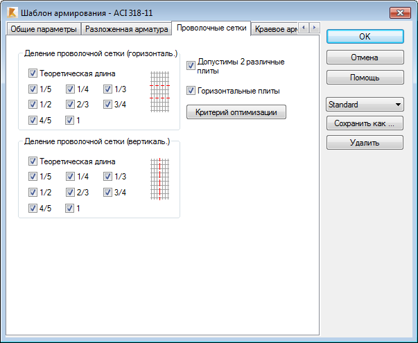

Вкладка "Проволочная сетка" используется для определения параметров распределенного армирования в форме проволочных сеток.
Выберите раздел Проектирование ж/б конструкций
Фактическое армирование и создайте новый ж/б элемент или откройте имеющийся.
Шаблон армирования.
("Шаблон армирования").
Задайте тип горизонтального разделения проволочных сеток. Благодаря применению модульного деления панели проволочной сетки, можно добиться такого деления, которое будет охватывать всю площадь панели полностью и одновременно будет сокращать процесс нарезания полотен сетки.
Задайте тип вертикального деления проволочных сеток. Благодаря применению модульного деления панели проволочной сетки, можно добиться такого деления, которое будет охватывать всю площадь панели полностью и одновременно будет сокращать процесс нарезания полотен сетки.
Параметр Допустимы 2 различные плиты позволяет использовать различные типы проволочных сеток для одной и той же стены.
Параметр Горизонтальные плиты обеспечивает поворот и армирование проволочными сетками, расположенными горизонтально (параллельно длине стены).
Параметр Критерий оптимизации позволяет определить критерии оптимизации, учитываемые при расчете арматуры стены.
С помощью команды Сохранить как можно повторно использовать набор параметров шаблона армирования. Этот набор сохраняется в текущем пользовательском каталоге. Можно повторно использовать этот набор для другого элемента в диалоговом окне "Шаблон армирования" или назначить его выбранному элементу (или выбранным элементам одного типа) с помощью Инспектора ж/б компонентов.
С помощью команды Удалить можно удалить выбранный набор параметров шаблона армирования.
