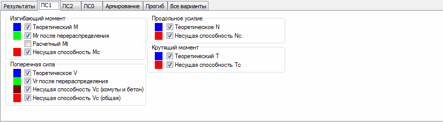

Усилия по ПС1, ПС2 и ПСО
Как только в диалоговом окне Графики, вызванном из меню Результаты, выбрана одна вкладка "Силы ПС1", "Силы ПС2" или "Силы ПСО", на экране появляется следующее диалоговое окно.
На каждой из вкладок данного диалогового окна можно выбрать следующие значения для представления:
в поле Изгибающий момент;
В поле Перерезающая сила
Прим.: уменьшение силы Vr в соответствии с требованиями норм BAEL выполняется только для ПС1 и ПСО;
В поле Продольное усилие
Также могут быть представлены результаты крутящего и изгибающего момента для поясов.
Результаты расчета напряжения и деформации, доступные на вкладке "ПС2".
Чтобы выбрать вид результатов в такой же числовой форме, как в таблице на вкладке "Результаты", и в графической форме в виде графиков, используются три вкладки, имеющие отношение к силам.
Прим.: Каждое изменение установок на вышеупомянутых вкладках должно быть подтверждено нажатием кнопки "Применить".
Прим.: Цвет, который будет использоваться в графике, показан около каждого из представленных значений.
