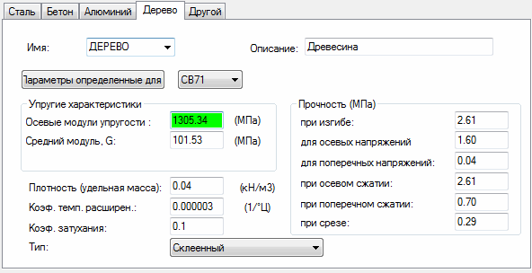

Выберите "Материалы" в диалоговом окне Рабочие настройки и нажмите кнопку "Изменить". Выберите вкладку Дерево для того чтобы получить возможность изменить следующие параметры.
На этой вкладке определяют такие характеристики материала:
Имя
Имя нового типа древесины.
Прим.: Имя материалу должно быть присвоено перед нажатием на кнопку Добавить.
Описание
Поле для ввода описания выбранного типа древесины.
Кнопка Параметры, определенные для
При нажатии на кнопку Параметры, определенные для определяют дополнительные характеристики древесины в зависимости от выбранных норм. Например, можно назначить значение параметра Влажность, который используется для вычисления коэффициентов приведения (понижения), зависящих от типа влажности и от величины напряжения (коэффициенты Humcomp. и. Humflex.). Этот параметр описан в детализированной таблице для деревянных стержней.
Упругие характеристики
- Осевой модуль упругости - значение модуля Юнга для выбранного типа деревесины.
- Усредненный модуль G (применяется при расчете критического момента при продольном изгибе).
Прочность
- при изгибе - значение сопротивления изгибу для выбранного типа древесины.
- для осевых натяжение - значения осевого сопротивления натяжению для выбранного типа древесины.
- для касательных напряжений - значение сопротивления поперечному растяжению для выбранного типа древесины.
- при осевом сжатии - значение сопротивления осевому сжатию выбранного типа древесины.
- при поперечном сжатии - значение сопротивления поперечному сжатию для выбранного типа древесины.
- при срезе - значения сопротивления сдвигу для выбранного типа древесины.
Прочее
- Плотность (удельная масса) - плотность (удельный вес) для выбранного типа древесины.
- Коэффициент температурного расширения - коэффициент теплового расширения для выбранного типа древесины.
- Коэффициента затухания - коэффициент затухания для выбранного типа древесины.
- Тип дерева (натуральное, клееное).
