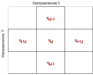

Уравнение теплового потока в контуре, представленном ниже, может быть описано следующим образом.
где
C p — удельная теплоемкость (Дж/кг*K);
λ - коэффициент теплопроводности (Вт/м*K);
ρ - плотность (кг/м 3).
Дифференциальное представление уравнения теплового потока может быть описано как:
Выходные уравнения:
Таким образом для узлов K система уравнений M[KxK] x т[K] = B[K] будет решена.
