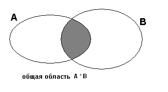

Robot указывает перекрывающиеся части выбранных объектов, что позволяет определять общую часть указанных поверхностей (объектов).
В результате этой операции Robot генерирует объект, который представляет собой общую часть всех выбранных объектов. Если объекты не имеют общей части, то, как следствие, создается список пустых объектов.
Эта операция схематически представлена на рисунке ниже (в форме операции с множествами).
Комплексный объект, обозначенный номером, определенным пользователем, может быть создан из любого числа выбранных объектов. В случае операций с двумя операндами объекты должны быть разделены на два множества (операнд A и операнд B).
