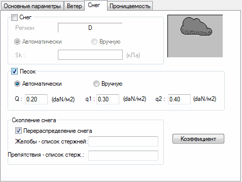

При переходе в диалоговом окне Снеговые/ветровые нагрузки на вкладку Снег отображается следующее диалоговое окно:
Диалоговое окно разбито на несколько полей, каждое из которых содержит группу характерных опций. В верхней части окна расположены опции, связанные со снеговыми нагрузками. Если опция Снег включена, то будет сгенерирована снеговая нагрузка.
Ниже опции Снег расположены опции, относящиеся к песчаным нагрузкам. Если опция Песок включена, то будет сгенерирована песчаная нагрузка.
Ниже расположено поле Скопление снега, содержащее такие опции
- перераспределение снега - эта опция позволяет сгенерировать снеговую нагрузку с учетом соскальзывания снега со скатов кровли, сдувания снега и его скопления из-за различных препятствий (желобов, мансард). Снеговая нагрузка по умолчанию генерируется с учетом перераспределения снега по поверхности кровли.
- желоба - эта опция позволяет выбрать те граничные узлы, в которых имеются дополнительные препятствия, предотвращающие соскальзывание снега с кровли. Из-за таких препятствий снег остается на поверхности кровли, увеличивая тем самым локальную нагрузку на кровлю. Граничные узлы могут быть введены вручную или выбраны графически.
- Препятствия.
