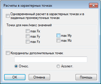

Это диалоговое окно используется для определения координат характерных точек, для которых будут выполнены расчеты элемента или проверки.
Доступ
- В компоновке Стальные/алюминиевые конструкции нажмите кнопку Конфигурация в диалоговом окне "Расчеты".
- В диалоговом окне "Конфигурация" нажмите кнопку Опции.
Прим.: Норма SP16.13330.2011 заменяет прежнюю версию нормы СНиП II-23-81 для стальных конструкций. Таким образом, все ссылки на таблицы или разделы относятся к норме SP16.13330.2011, если не указано иное.
Элементы диалогового окна
- Одновременный расчет в характерных точках и в отдельных точках
- Выполнение расчетов элементов конструкции для заданных характерных точек и для числа точек расчета.
Прим.: Число точек расчета можно определить в поле Число точек в диалоговом окне "Конфигурация".
- Точки для мин./макс. значения
- Выберите точки, в которых внутренние усилия достигают своих максимальных значений.
Прим.: Внутренние усилия: продольная сила Fx, поперечные силы Fy и Fz и изгибающие моменты My и Mz.
- Координаты дополнительных точек
- Введите координаты дополнительных точек, а затем укажите, какими являются эти координаты: относительными или абсолютными.
