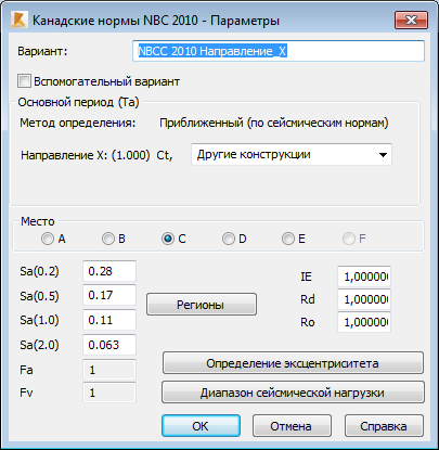

Параметры упрощенного сейсмического расчета по методу эквивалентной боковой силы зависят от сейсмических норм и метода определения значений основных периодов в диалоговом окне Сейсмический расчет.
В каждом направлении независимо друг от друга можно определить следующие типы конструкции:

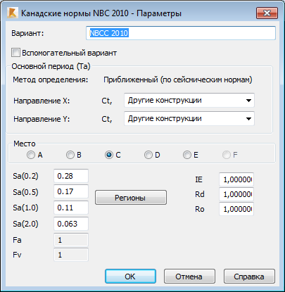

Приближенный способ
Основной период (Ta) зависит от типа конструкции и приведенной высоты (hn). Он рассчитывается согласно пункту 4.1.8.11.3 следующим образом:
Ta = Ct * (hn) x

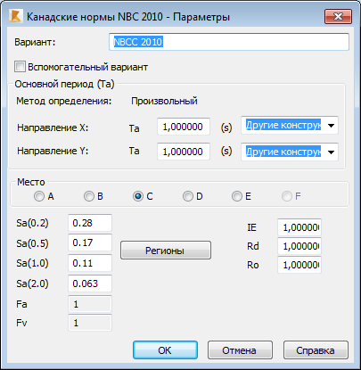

Метод, определенный пользователем
Ограничения к произвольным значениям не применяются.
Точный способ
В случае использования точного способа основной период (Ta) зависит от типа конструкции и результатов, полученных с помощью приближенного способа. Он рассчитывается согласно пункту 4.1.8.11.3.(d).
