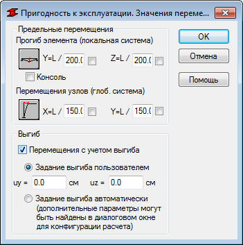

Эта опция используется для задания дополнительных параметров норм, определяющих значения предельных перемещений. Опция активируется путем нажатия кнопки Сервис, расположенной в диалоговом окне Определение элемента/Параметры.
В диалоговом окне можно определить предельные перемещения - прогиб стержня по направлениям Y и Z , перемещения узлов в направлениях X и Y, а в процессе определения предельных перемещений стержня можно определить, является ли рассматриваемый стержень консолью. В нижней части диалогового окна можно задать параметры элемента с начальным перемещением:
