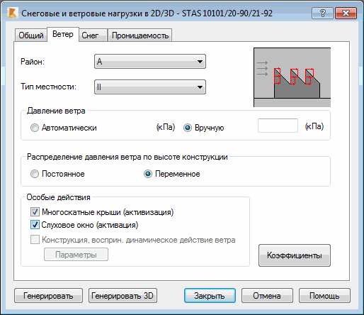

При переходе в диалоговом окне Снеговые/ветровые нагрузки на вкладку Ветер отображается следующее диалоговое окно:
Это диалоговое окно разделено на несколько полей, содержащих определенные группы опций. Верхняя часть окна содержит следующие опции:
- Зона: список ветровых зон, определенных в данных снеговых и ветровых нормах. Это один из коэффициентов, определяющих значение давления ветра, воздействующего на отдельные элементы конструкции.
- Тип местности – список типов местности для данных снеговых и ветровых норм. Тип местности определяет величину внешнего воздействующего фактор. Внешний воздействующий фактор, это коэффициент на который необходимо умножить давление ветра, полученное из данных снеговых и ветровых норм, с учетом расположения здания в данной зоне ветровой нагрузки и т. д.
Ниже находятся такие поля и опции:
- Поле Давление ветра :
- Автоматически: автоматический расчет основного давления ветра в соответствии с величинами параметров, определяющих расположение конструкции;
- Вручную – позволяет определять основное давление ветра вручную. При определении величины основного давления вручную, в Robot не учитываются такие параметры, как "Зона" или "Тип местности".
- Поле Ветровая давление распределение вдоль высоты конструкции:
- Постоянное – принимает давление, которое оказывает влияние на величины нагрузок, как постоянную величину по всей высоте конструкции;
- Переменное - принимает давление, которое оказывает влияние на величины нагрузок, как переменную величину по высоте элементов конструкции.
- Поле Особые действия:
- Многоскатные кровли (активация): позволяет учитывать эффект многократных крыш, т. е. перекрывающих друг друга. Это связано с уменьшением аэродинамических коэффициентов на укрытых элементах.
- Слуховые окна (активизация) – позволяет учитывать слуховые окна при генерировании ветровой нагрузки.
- Конструкция, поддающаяся динамическому влиянию ветра - при выборе этой опции и нажатии на кнопку Параметры открывается диалоговое окно для определения Логарифмического декремента и Период. Robot принимает динамическое влияние ветра в расчет, если поле Период содержит значение, превышающее 0. Дополнительно может быть задана величина логарифмического декремента. Если в это поле не была введена никакая величина, программа Robot автоматически определит величину коэффициента ослабления.
При нажатии на кнопку Коэффициенты открывается диалоговое окно для определения коэффициентов ветровой нагрузки.
