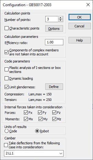

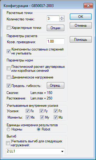

В диалоговом окне Конфигурация могут быть заданы параметры, используемые при проверке стального элемента конструкции (Китайские стальные нормы). Диалоговое окно можно открыть, нажав кнопку "Конфигурация" в диалоговом окне "Расчет". Диалоговое окно показано на иллюстрации ниже.
В следующем диалоговом окне можно определить следующие параметры расчета:
= определением количества точек по длине элемента (точки равномерно распределяются по длине элемента) – опция Количество точек ;
= с помощью задания координат характерных точек; для этого нужно включить опцию Характерные точки и нажать на кнопку Опции; в результате откроется диалоговое окно Расчет характерных точек;
Если опция Компоненты составных стержней не учитываются отключена, то программа не будет распознавать компоненты таких стержней в процессе расчета составных стержней.
В средней части диалогового окна есть параметры, которые определяются в соответствии с нормами:
В центральной части диалогового окна можно выбрать внутренние усилия, которые учитываются в нормативных расчетах элемента; если включить опцию (например Fx), то усилие Fx будет учтено в расчетах. Кроме того, здесь можно выбрать единицы измерения для результатов расчета элемента. Результаты могут быть представлены в единицах, используемых в Китайских стальных нормах, или в единицах, используемых в системе Robot
В нижней части диалогового окна расположен список выбора вариантов нагружения (постоянная нагрузка), для которых расчетные перемещения будут рассматриваться как строительный подъем конструкции. В этом случае должен быть включен параметр "Принять прогибы из следующего варианта".
