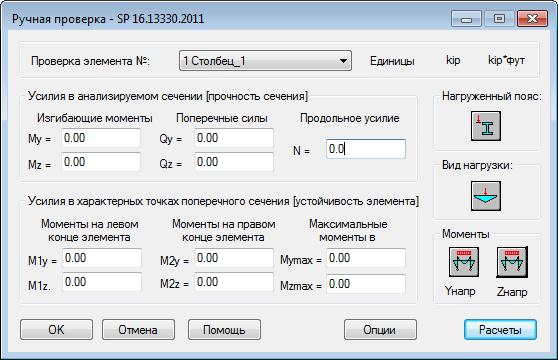

Это диалоговое окно используется для проверки стальных элементов на предмет воздействия на них внутренних усилий, в соответствии с требованиями Российских норм стальных конструкций СП16.13330.2011.

Элементы диалогового окна
- Проверка элемента №
- Выберите элемент для проверки.
- Внутренние усилия в расчетном сечении
- Введите значения соответствующих внутренних усилий.
- Используемые единицы отображаются в верхнем правом углу диалогового окна.
- Внутренние усилия в характерных поперечных сечениях
- Введите значения соответствующих внутренних усилий на правом и левом краях элемента, а также и по всей его длине.
- Уровень нагрузки
- Щелкните значок "Уровень нагрузки", а затем выберите тип уровня нагрузки.
Прим.: Уровень нагрузки — это нагрузка, действующая на нижний или верхний фланец.
- Тип нагрузки
- Щелкните значок "Тип нагрузки", а затем выберите тип нагрузки.
- Щелкните значок "Уровень нагрузки", чтобы выбрать уровень нагрузки.
- Параметры
- Откроется диалоговое окно "Конфигурация", в котором можно задать параметры расчета.
- Расчет
- Выполнение расчетов.
Как только закончится проверка элемента, диалоговое окно выведет результаты расчета.
Прим.: При проведении проверки вручную, промежуточные ребра жесткости, определенные в диалоговом окне "Определение элемента", не учитываются, и элемент не рассматривается как элемент, имеющий ребра жесткости по всей длине.
