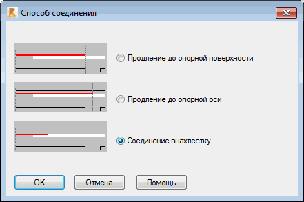

Диалоговое окно "Способ крепления", показанное на рисунке ниже, открывается после нажатия кнопки Способ крепления, расположенной в поле "Монтажное армирование" (диалоговое окно "Шаблон армирования для ж/б балок", вкладка "Армирование конструкций").
Диалоговое окно, представленное выше, содержит опции, относящиеся к методу создания концов монтажной арматуры в пролете балки:
Продление лицевой стороны опоры: в случае многопролетной балки, если рабочая арматура расположена в опорах, то монтажная арматура устанавливается по всей длине пролета балки, т. е., от лицевой стороны одной опоры до лицевой стороны другой опоры.
Продление оси опоры: в случае многопролетной балки, если рабочая арматура располагается над опорами, то монтажное армирование осуществляется по всей длине пролета, т. е. от оси до оси опоры.
Соединение внахлестку - в случае многопролетной балки, если рабочая арматура располагается над опорами, армирование осуществляется только в сегментах между главными стержнями с сохранением длины нахлестки.
