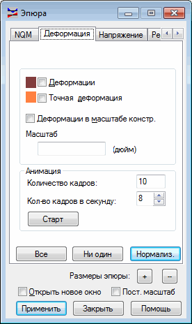

При переходе на вкладку "Деформация" диалоговое окно Эпюры для стержней выглядит так.
В этом окне выбирается способ представления деформации конструкции от приложенной нагрузки.
Чтобы сделать это, необходимо использовать одну из опций:
Для указанных значений выбирается соответствующий цвет и масштаб.
Можно выбрать для презентации перемещения, полученные в результате статического расчета, а также формы собственных колебаний, определенные в различных случаях динамических расчетов конструкции.
На этой вкладке также доступны опции для анимации представленных на экране графиков деформации конструкции. Чтобы активизировать анимацию, необходимо указать два параметра анимации: число создаваемых кадров и число кадров в секунду. При нажатии на кнопку Пуск, программа Robot подготовит анимацию выбранного значения на основе присвоенных параметров и начнет анимацию. Во время презентации на экране появляется панель инструментов с опциями остановки, паузы, воспроизведения и т. д.
Можно также сохранять анимацию деформации в файле с расширением *.avi. Можно затем прочитать и воспроизвести файл *.avi, в котором была ранее создана анимация деформации конструкции.
